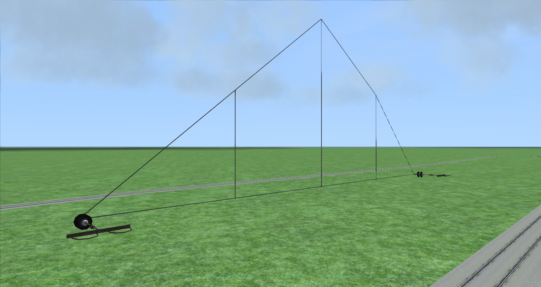

Всем привет , знаете ли вы , что все прямые провода , что удалось реализовать на КС в РВ , не что иное как сплющенный провод с цепной подвеской (достаточно приподнять за стрелочку прямой кусок где то посередине ).
То есть прямой кусок весит столько же сколько и аналогичный с подвеской . Неразумно так не экономить фейсы .
Re: Уголок Разработчика
Добавлено:
07.03.2018, 18:32
Skif
Речь о том, что кто-то их так смоделил через жопу, или о том, что они в движке такие, независимо от исходника?
Если движок сам их рендерит, то это не страшно - они вообще могут рендериться на GPU, и не геометрией, а в ходе пост-процессинга рисоваться поверх итоговой картинки "линиями". Это вообще не нагружает движок, все равно что "пятна крови на стекле шлема" в шутере.
